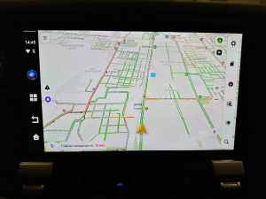

Зато нарыл в инете,кажется тоже на драйве-не помню уже-возможность воткнуть коробочку с кучей приложений всё на андроиде, но типа запускается через штатный карплей. Объяснил примитивно,сорри. Тему эту сам ещё не курил сильно-машину пока только планирую покупать. Ссылку ниже прикреплю-думаю через обратную связь владельцами этих девайсов-можно функционал расширить.
Так же пока непонятно-вернее я лично не вникал ещё-оставляет эта приблуда какие либо следы в системе,допустим при ее отключении...
Вот этот самый NAVISHOP показывает видосы и возможность захода через BOX для эплов и андроидов, но там много лишнего. Так например Яндекс навигатор Ютюб, ТВ просмотр итп... а зачем?! Если в телефоне все это есть и нужно чтобы именно приложения телефона, или другими словами - интерфейс телефона со всеми уже установленными навигаторами, ТВ сервисами, яндекс навигацией - выводился бы на мультимедиа экран... не за 20 тыс руб, а за 1 тыс руб... как например DEX (Самсунг)...
Нужен проверенный , рабочий , CarPlay BOX за 600-1000 руб для сопряжения телефона с мультимедиа панелью...
