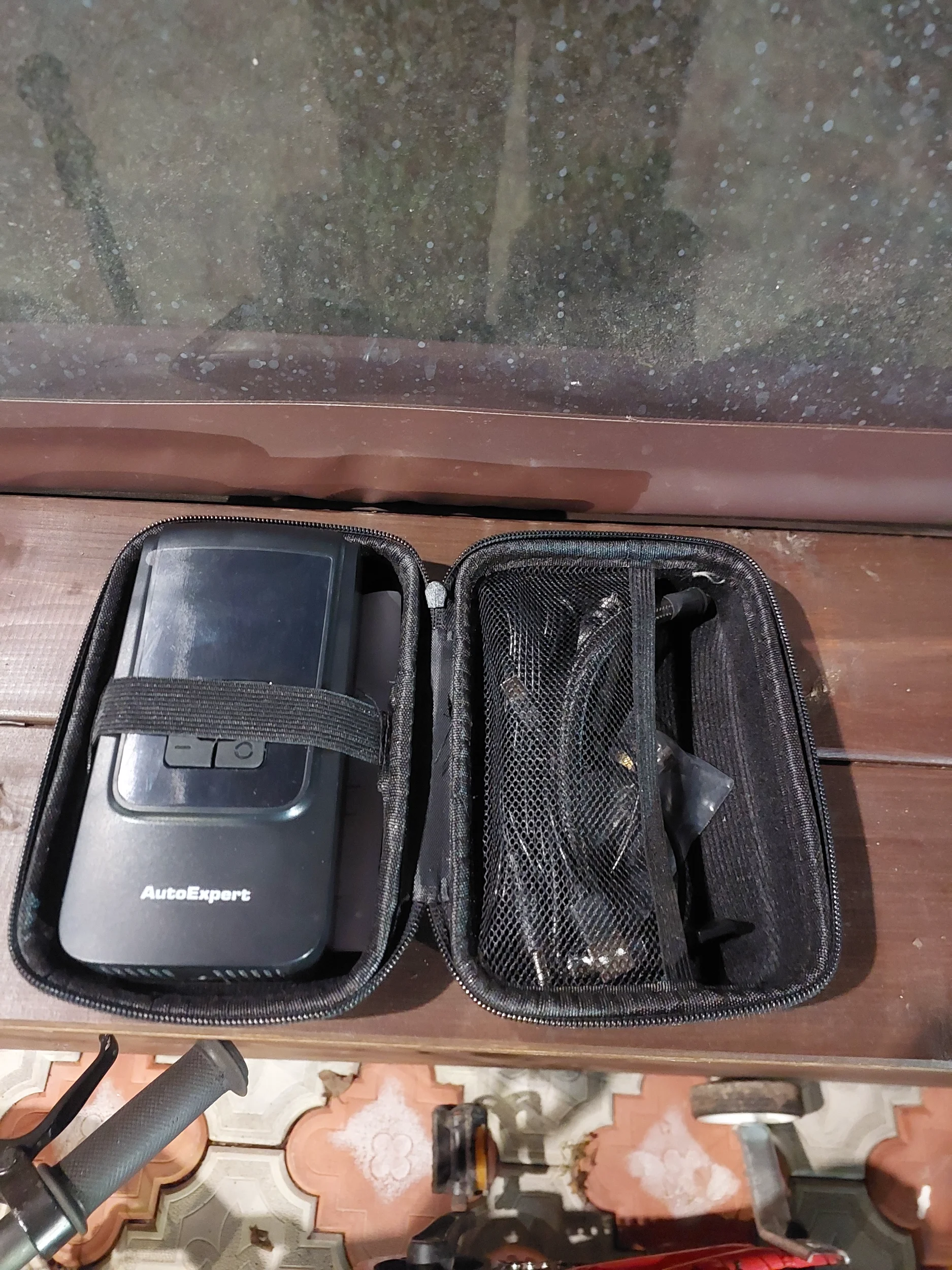

Еще вопрос: какой компрессор для шин используете или планируете? Как обходитесь без 12 в.
Как-то с 18-го раза завелось. Появилась синяя надпись "раздача" и ок. Спасибо, друзья.
Аккумуляторный. Мощный. Заряд от юсб. Уже проверен в деле.
