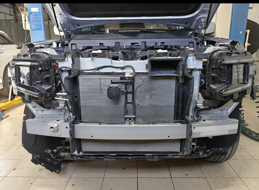

Побывал сегодня в сервисе. Поставил сетку в бампер, хотя и не без труда - очень заковыристый у нас бампер, точек крепления уйма и есть сложности с выдергиванием. Как итог 4 часа работы. Фото голой красивой морды нашего бегемота прилагаю ниже. Обращает внимание расположение буксировочной проушины и забрала воздухана над радиатором. Нырять в брод с разгона вниз -лучше не надо, кто бы там чего не пиарился про 60 см глубины. Сетка встала как влитая. Любо дорого. Камней можно не опасаться. Все эти поделки с Озона, после стационарной установки, показались сплошной порнографией...
