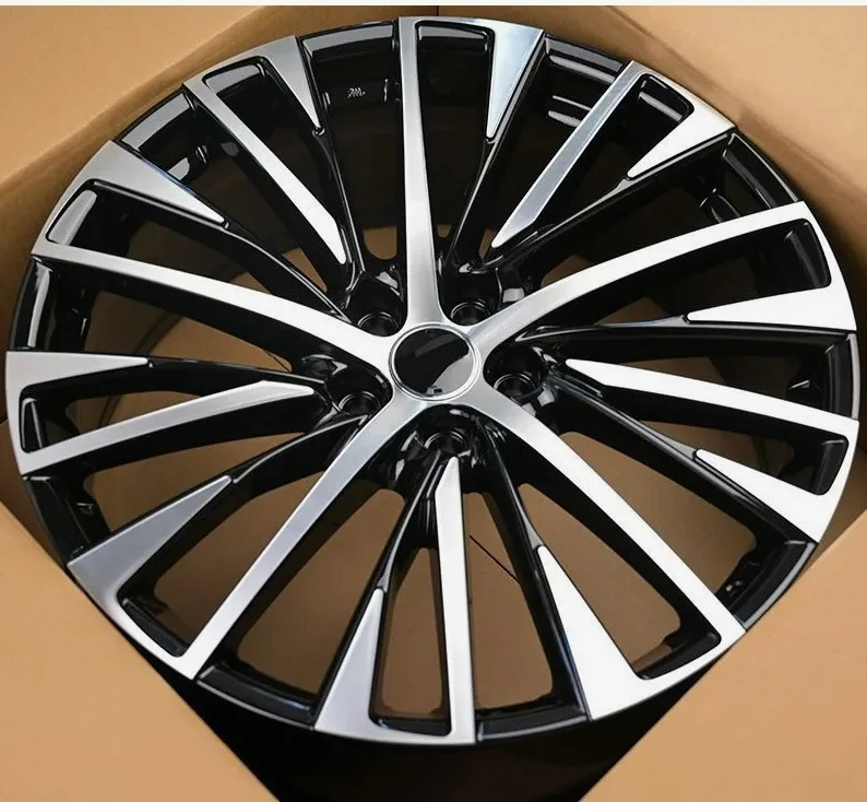

К выбору дисков для нашего тяжелого бегемота надо подходить чуть серьезнее, чем обычно. Рекомендуемая нагрузка на диск 800+ кг, что отсеяло массу реплик с нагрузкой 690-730 кг. Заказал себе на зиму Powcan BK1118 (нагрузка 850 кг) - уверенно хороший Китай. Жду на следующей неделе, прогоню на балансировке. Соглашусь с тезисом, что оригинальные диски слишком закрытые для промывки от реагентов и грязи
    68,7 KB · Просмотры: 10
