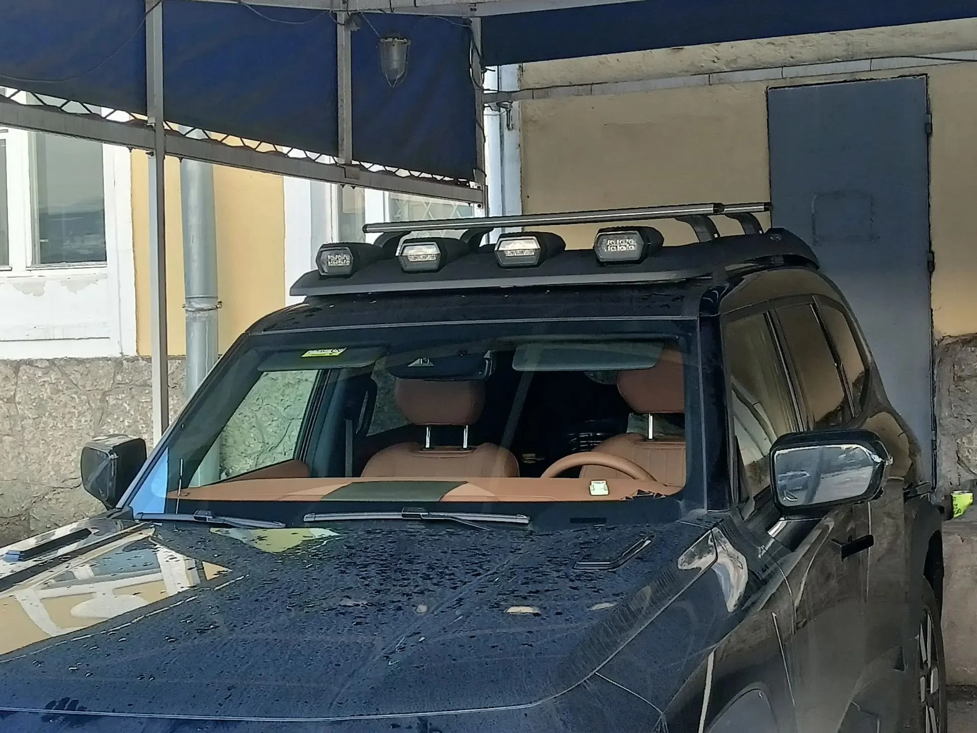

Как и обещал - отчет об установке платформы.
1. При заказе с продавцом тщательно обсуждал крепеж и упаковку платформы. Все пришло в комплекте и в деревянной обрежете.
2. Установка заняла 2 часа неспешной работы с отвлечением на телефон.
Фото разместил по порядку рабочих операций. Крепежные элементы пришли пронумерованными и подписанными по стороне крепления. Толщина - 4 мм. Цельно-гнутые. Заглушки пришли с отверстиями, по размерам все подошло.
ISenya
Корректировка установки. Спойлер ставится вниз,под платформу, Подсказал продавец. Фото:

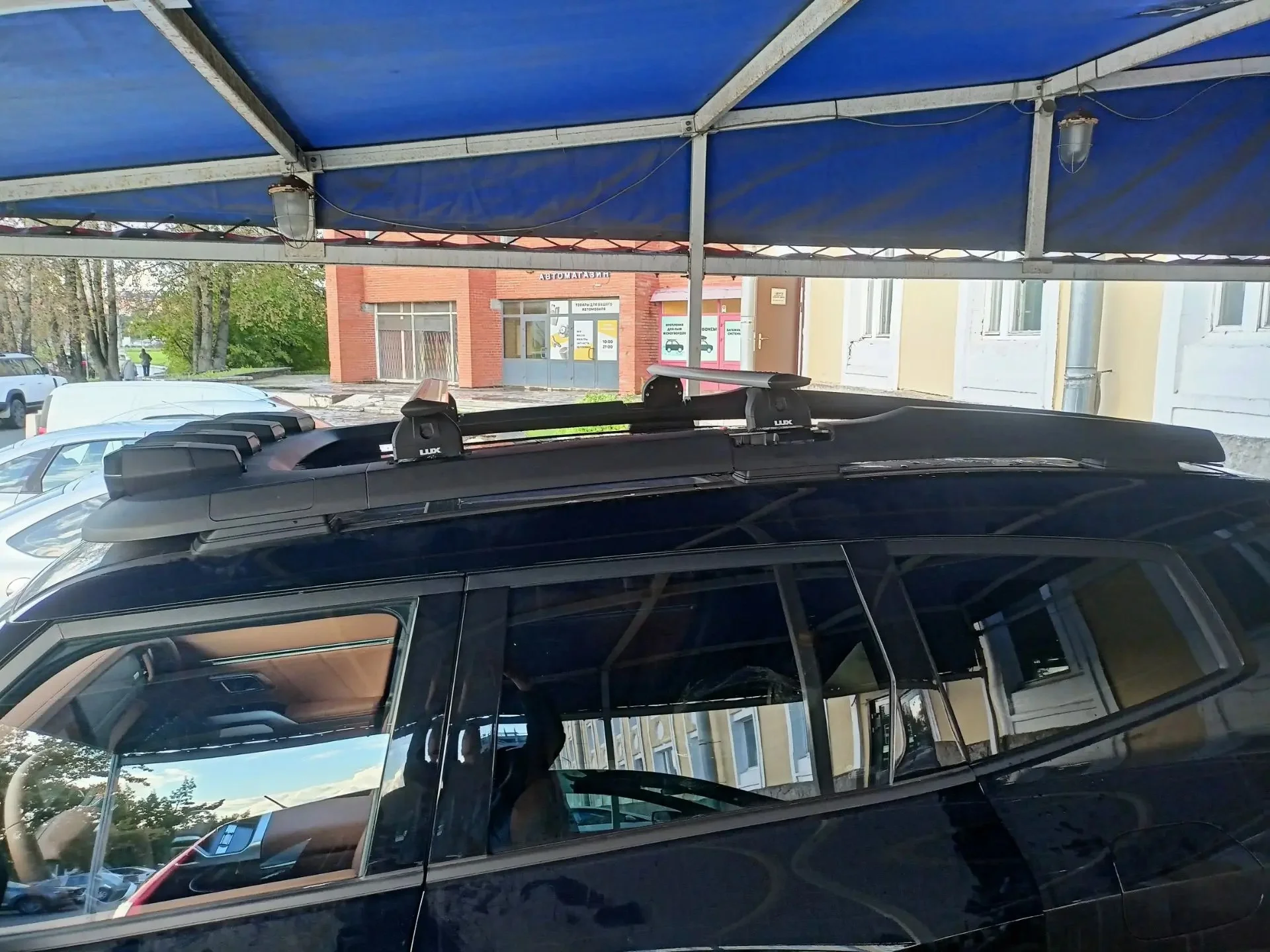

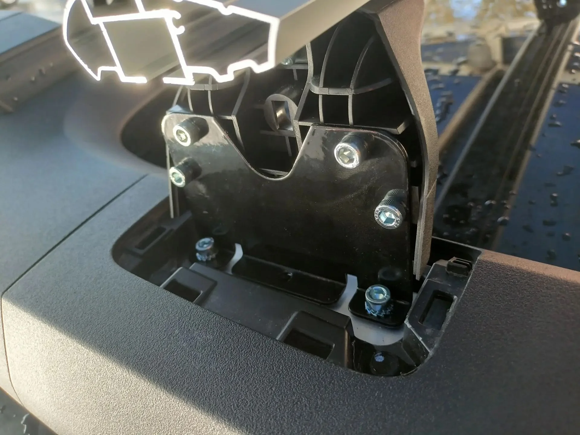

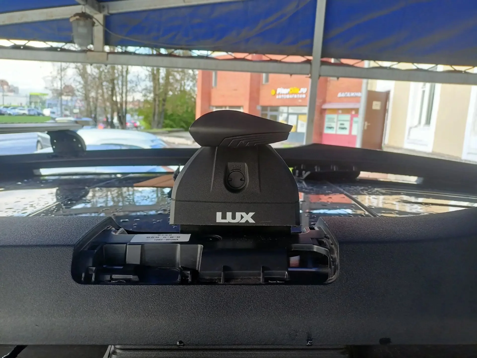

поставил поперечины.
багажник LUX базовый комплект + стойки от Haval f7.
в стойке рассверлили отверстия, межосевое расстояние 90 мм. боковые накладки пришлось подпиливать.
встал как влитой, уровень как будто бы ровно в горизонт.
цена вопроса 15 т.р. с работами.

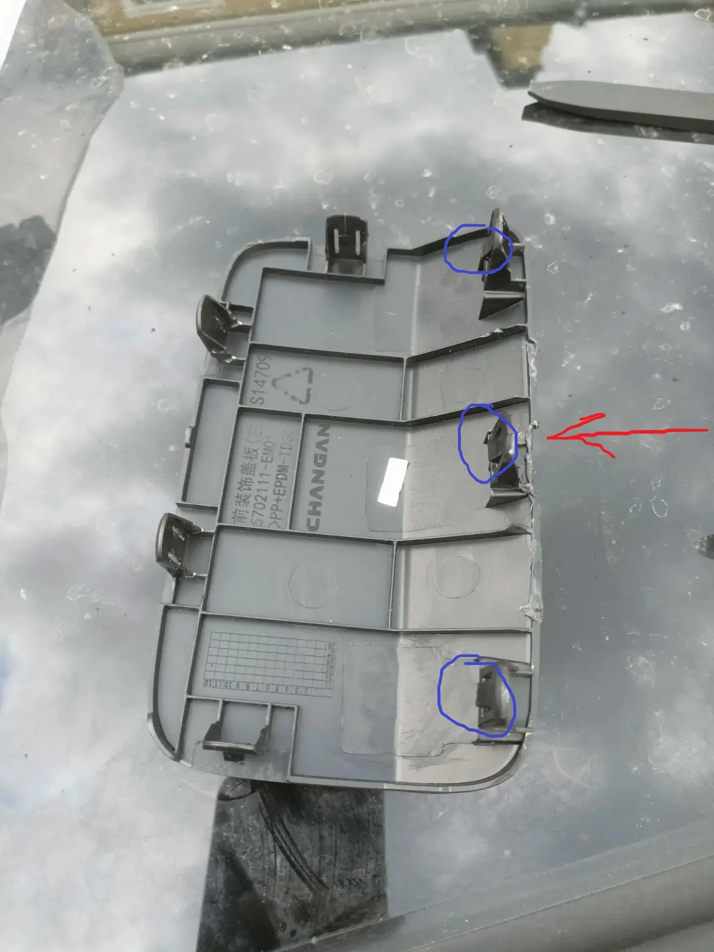

отдельное мучение - снятие заглушек; очень загадочное крепление - защелки со стороны щели развернуты зацепом в обратном направлении, то есть ты давишь на заглушку а выступ защелки ещё сильнее цепляется. Ну както подцеплял, качал, чтото сломалось в итоге.
заглушки не стал резать так как багажник сниму потом: он мне нужен для дальняка в октябре.
места из-под заглушек хочется закрыть чем-нибудь но пока не придумал чем
Вот видно у защелок зацепы развернуты внутрь
