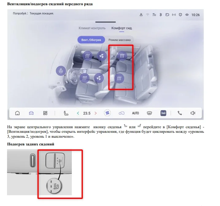

Добрый день.
В комплектации "Техно" есть обогрев задних сидений?
Физические кнопки на задних дверях есть. На экране иконки обогрева есть.
По факту никакой из вариантов не реагирует. Через приложение тоже.
В характеристиках автомобиля указано, что все сиденья с подогревом.
С передними сиденьями все нормально. Обогрев работает.

Тут мне кажется не важно какая комплектация. Они должны работать. Сейчас ради интереса у себя глянул,первый раз причём. Открыл машину,с состояние реди не переводил,в машину не садился. Открыл заднюю дверь-кнопки обогрева понажимал-светятся,надеюсь обогрев идёт. Потом сел и с планшета все сидухи понажимал- всё везде работает -если судить по индикации на планшете и на дверях. Греет физически или нет-не проверял,думаю греет. Пусть дилер смотрит-такое впечатление что с фишкой питания на задние сиденья у Вас траблы.. У меня Эверест-но думаю дело не в этом...
