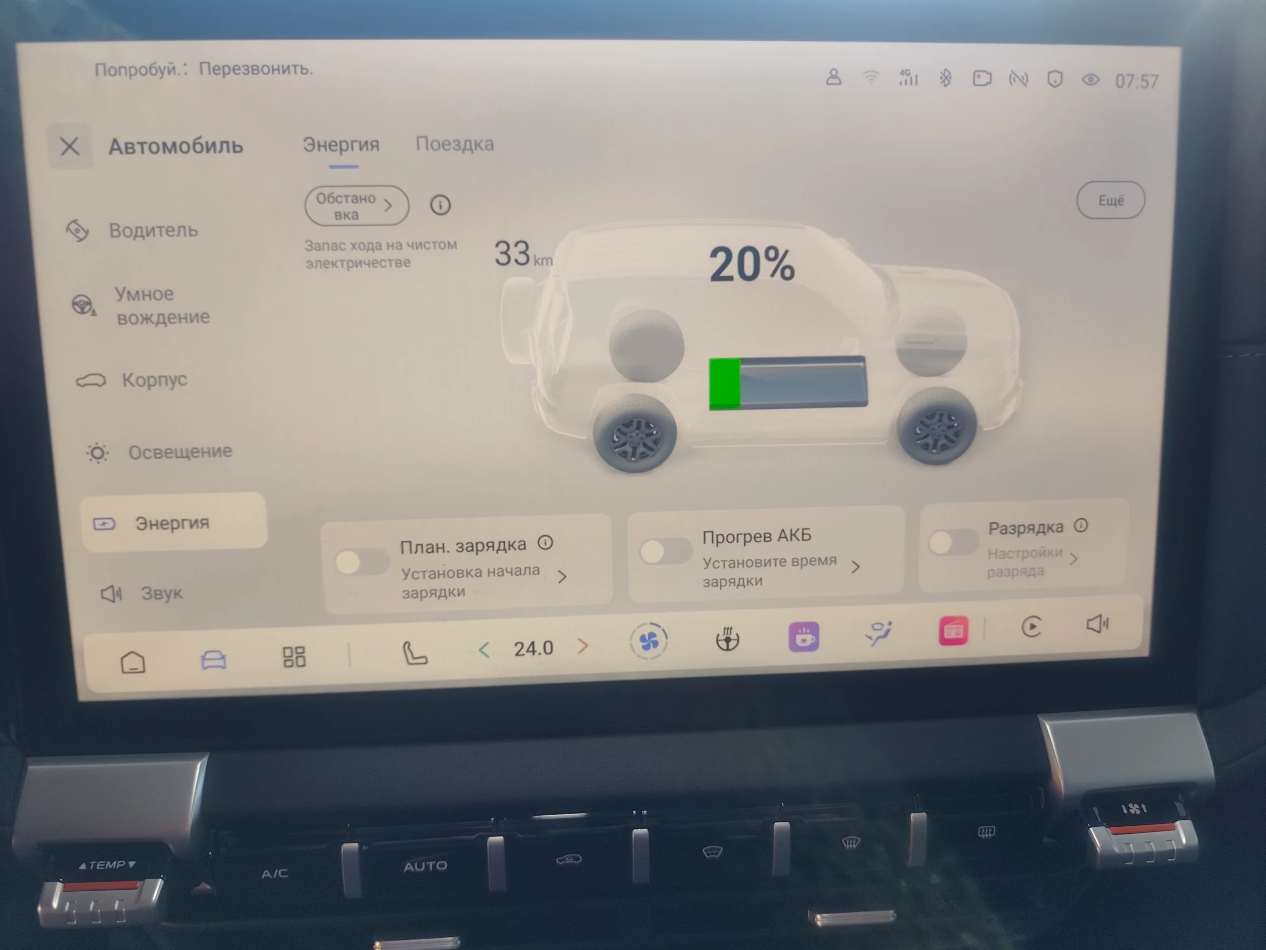

Завтра попробую перезагрузить ГУ, ну и полную перезагрузку авто, отпишусь что получится.
После перезагрузки ГУ, вот такая картинка, но была вроде другая или я уже путаю с предыдущей

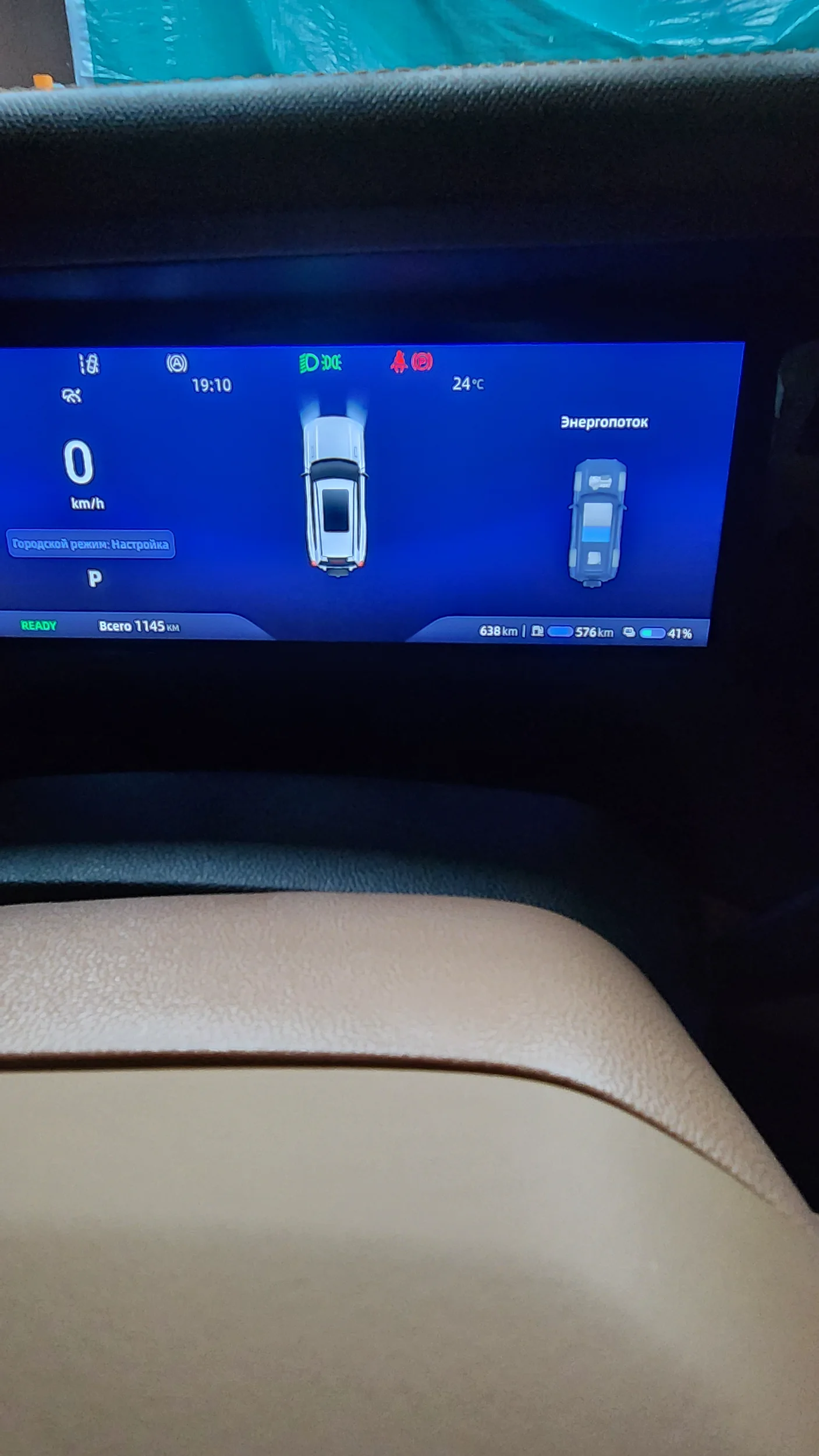

Очередная "фишка". После процедуры сброса до заводских исчезла анимация энергопотребления -работы генератора, ну как исчезла, "перебралась" на приборку, как ее вернуть,может кто уже проходил.
Если вот так стало-это убирается пролистыванием на нужное окно
    137,5 KB · Просмотры: 20
Да ,это стоянка. В движении показывает "энегопоток" но вроде анимация была другой, в прежней был виден ДВС ( если я действительно не путаю)
Спасибо ,это я понял .
