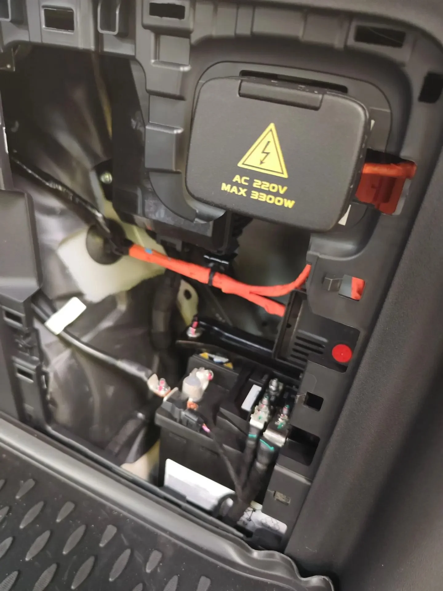

Вчера была неприятная ситуация, вышел закрыл машину, через 10 мин не открывается, в приложении тоже связи нет, купил батарейку поменял в ключе, никакого эффекта. Кстати ключ без чего-то похожего на маленькую плоскую отвертку не разобрать! Позвонил дилеру, машина куплена 3 недели назад, большой салон Вагнер на Выборгском ш. в Спб., ничего не могут сказать, предложили записать на 25 августа на диагностику или привезти, но посмотрят не раньше 25-го, нет специалиста. 2 часа прождал пока жена привезет механический ключ. Почитал в интернете по всем признаком сел 12в аккумулятор. Дальше квест, чтобы открыть дверь багажника нужно: открыть водительскую дверь ключом, открыть пассажирскую дверь изнутри, сложить сиденья, залезть в багажник, отковырять заглушку, потянуть за тросик чтобы открылась дверь багажника. Открываю лючок справа где стоит аккумулятор дотрагиваюсь до клеммы и все заработало, оказывается дилер просто накинул клемму перед выдачей и не затянул винт! Интересно, а если бы клемма соскочила в движении. Аккумулятор стоит маленький, у меня на даче на генераторе похожий по размерам) Так что носите с собой механический ключ.
